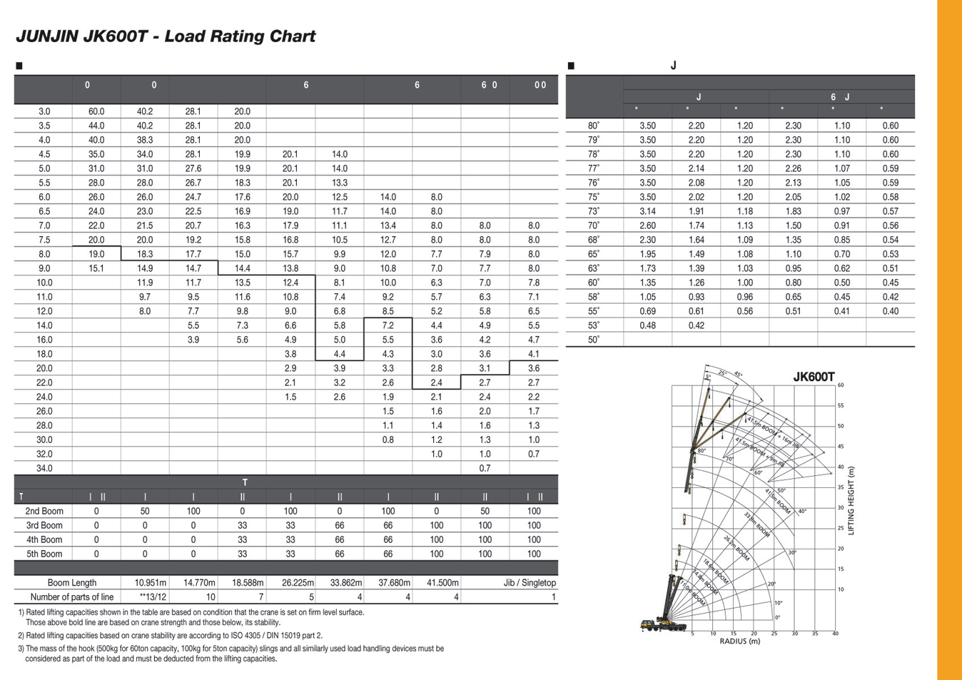

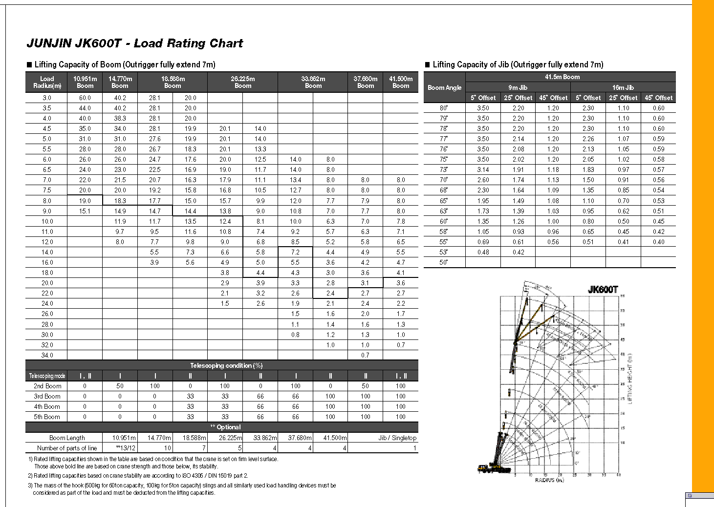

문제의 증상 사진 첨부 하였습니다.
그림1은 쿽 작업상태 모습이구요~
그림2는 EPS저장후 포토샵 열었을때 폰트 깨진 모습입니다.
쿽.3.3에서 표 내용을 만들었구요~
사용한 서체는 모두 서체세트 55helve+윤고120이구요~
폰트가 깨진 부분은 모두~
서체세트 55helve+윤고120에서
툴박스 텍스트스타일 볼드(B)를 준 부분만 깨져있습니다.
쿽.3.3, 포토샵6.0 모두 클레식 9.0버전에서 열였구요
폰트가 없는 현상은 아니구요~
어떻게 해결해야 할지 잘 모르겠습니다.
